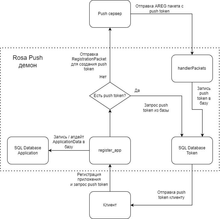

Регистрация приложения
При регистрации приложения выпоняется запись данных приложения в базу данных Push демона и запрос Push токена. Push токен формируется на стороне Push сервера и позволяет однозначно идентифицировать, какому приложению адресовано сообщение. Все Push токены хранятся в базе данных Push демона, а также отправляются клиенту после регистрации. Если регистрация приложения уже была проведена, то при повторной регистрации данные приложения в базе данных обновляются.

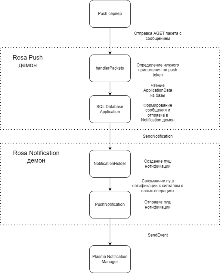

Отправка сообщения
При получении сообщения от Push сервера в Push демоне происходит определение правильного приложения по Push токену и получение ранее записанных данных этого приложения, таких как действия по нажатию на нотификацию, список поддерживаемых операций, иконка приложения. Эти данные вместе с самим сообщением передаются в Notification демон, который по ним формирует нотификацию и отправляет ее в Plasma Notification Manager. Здесь также происходит привязка каждой нотификации к сигналу о поступлении новых операций.

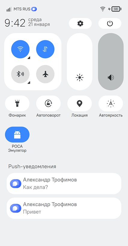

РОСА Push состоит только из демонов и сам по себе не имеет визуального отображения. Результат его работы можно увидеть в виде всплывающих нотификаций.
Формат нотификаций
Нотификации РОСА Push являются стандартными для текущей оконной системы, то есть такими же, как и сообщения о пропущенном звонке или непрочитанной смс. Но имеется ряд особенностей, присущих именно Push нотификациям.
Общее описание нотификаций и особенностей РОСА Push:
- При получении нотификация отображается либо в верхней части телефона и спустя некоторое время исчезает, либо в выдвигаемой сверху шторке и не исчезает по таймауту, либо на экране скринлока и также не исчезает
- Все полученные нотификации, включая РОСА Push, формируют общий список, который можно прокручивать, находясь в шторке или в скринлоке
- Нотификации РОСА Push в отличие от других компонент не имеют одной общей иконки, а для отображения внутри нотификации и в статус баре сверху используют иконки приложений, для которых нотификация была получена
- В общем виде нотификации могут содержать (но не обязательно) кнопки и картинки. Нотификации РОСА Push поддерживают до двух кнопок и не поддерживают картинки
- При нажатии на нотификацию или на ее кнопки могут происходит различные действия. Нотификации РОСА Push в качестве действий поддерживают запуск приложения с различными аргументами. При нажатии на саму нотификацию запускается приложение без аргументов, при нажатии на кнопки 1 и 2 - приложение со списками аргументов 1 и 2

| 2. Тестирование получения и внешнего вида нотификаций | На устройстве получателя дождаться появления нескольких нотификаций. Осмотреть их внешний вид. | Нотификации получены и отобразились на экране. Нотификации имеют заголовок с именем отправителя, текст сообщения и иконку приложения. Могут иметь кнопки, если приложение регистрирует их наличие | - |
