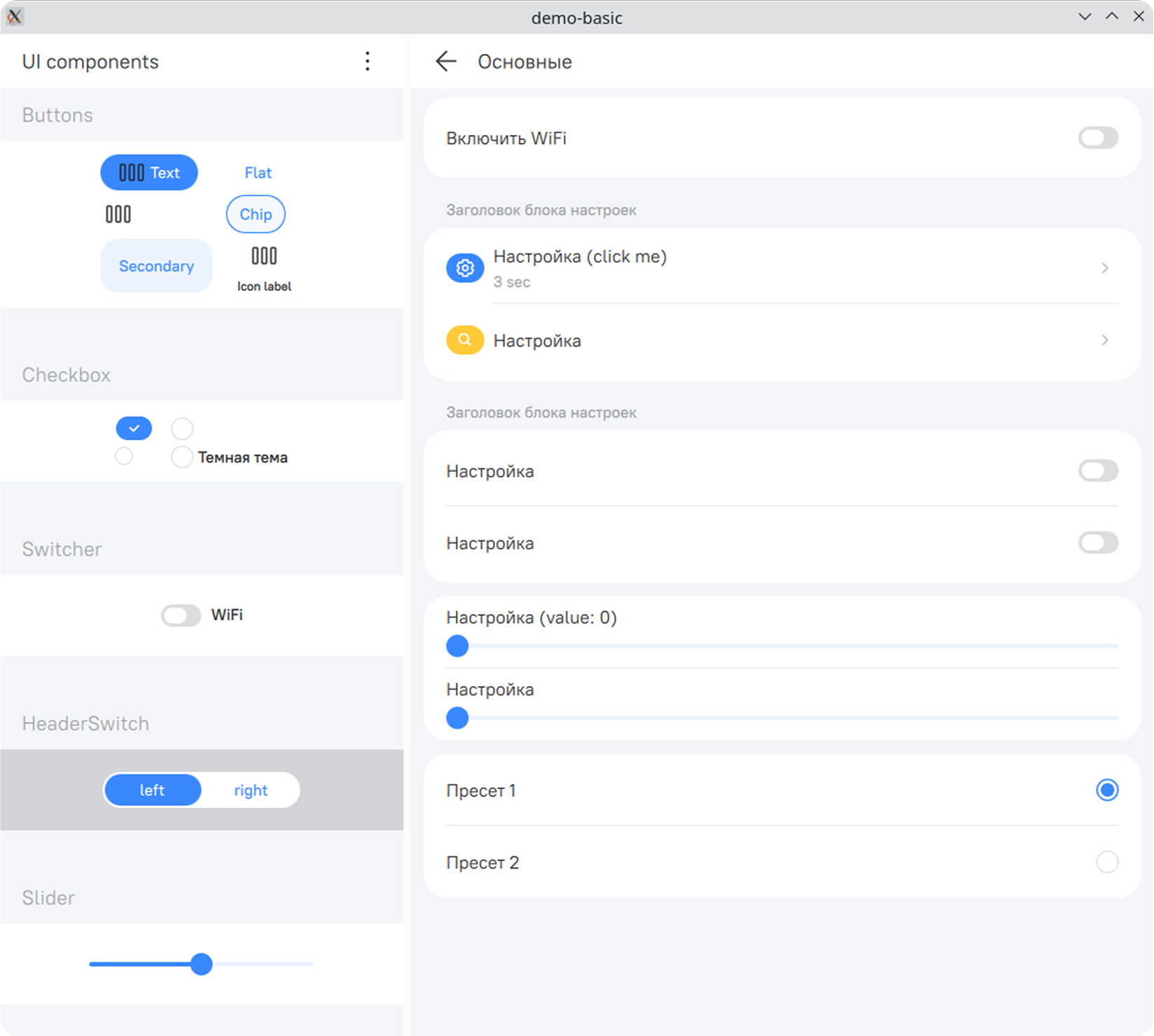

Работа режима splitForm для планшетов
Параметр tabletFormSupported: false позволяет включить поддержку автоматической конфигурации формы для tabletScreen, где страница initialPage "переезжает" на боковую панель слева, а все остальные страницы добавляются в правую часть формы.
При этом следующая добавленная страница становится основной для правой части и не выгружается через pop(). Параметр splitForm включён, если одновременно используются tabletScreen и tabletFormSupported. Он применяется в автоматической форме для планшета/десктопа.
Если вам не подходит данный режим, можно самостоятельно реализовать стартовую страницу, ориентируясь на параметр tabletScreen.

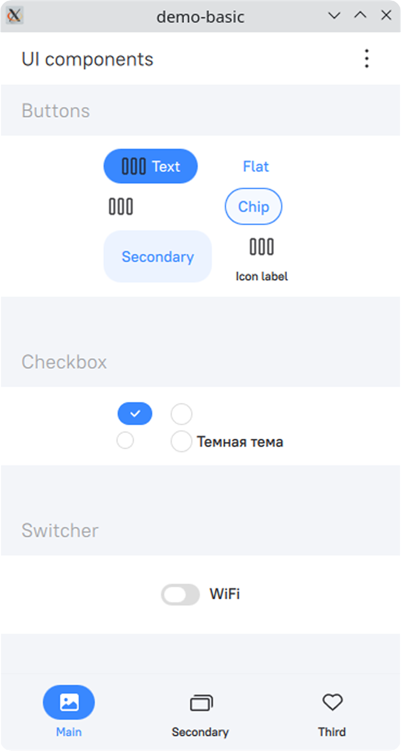

Форма для экрана телефона (splitForm: false) и для экрана планшета (splitForm: true)

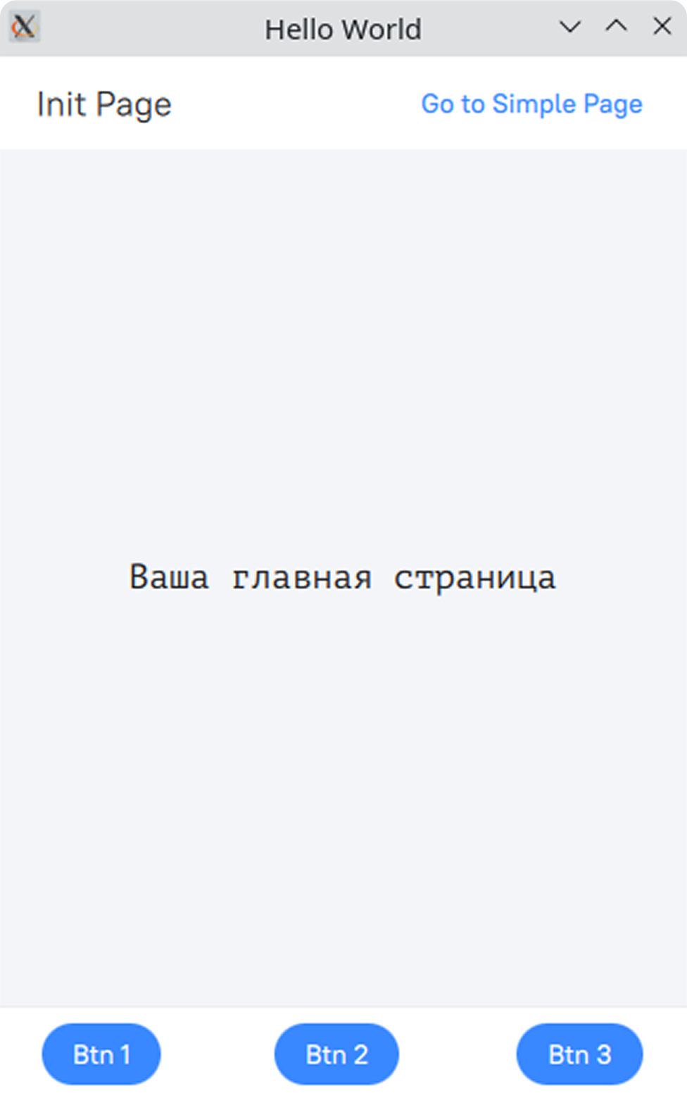

Страница состоит из компонента Page из модуля RosaControls 1.0.
На странице можно добавить заголовок header: PageHeader {...}. Заголовок может включать текст, кнопки или пользовательский контент.
В нижней части страницы можно добавить футер footer: PageFooter {...}, который чаще всего используется для кнопок навигации.
В заголовке добавлена кнопка Action { "Go to Simple Page" } (отображается как текстовая кнопка PageHeaderButton). При нажатии она вызывает push() и загружает SimplePage.qml, которая накладывается поверх InitPage.

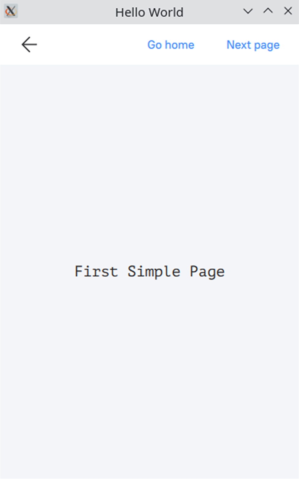

SimplePage.qml
На другой странице кнопка Action { "Next page" } задаёт свойства страницы: {title: "Next Page"} (можно задать и свои свойства). При загрузке вместо "Regular page" отобразится "Next Page".
Дополнительная кнопка "Go home" выгружает все предыдущие страницы (включая текущую) и сразу переходит на стартовую страницу.

Action {
text: "Next page"
onTriggered: applicationWindow().pushPage("qrc:/qml/SimplePage.qml", {title: "Next Page"})

Результат
Стартовая страница
